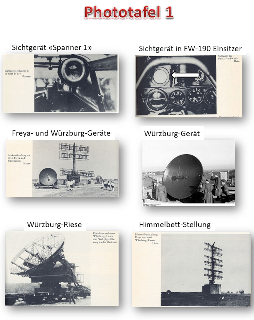

Die ersten Funkmessgeräte in Deutschland entstanden aus einer Forderung der Marine, die forderte, dass ein Fahrzeug auf einige tausend Meter für den gezielten Torpedoschuss lokalisierbar sein müsse. Man stellte in den Versuchen mit elektromagnetischen Wellen mit einer Wellenlänge von 1,8 m fest, dass zwar keine Seeziele zu erkennen waren, wohl aber ein zufällig durchfliegendes Flugzeug. Daraus entstand das Gerät „Freya“. Telefunken entwickelte das System „Würzburg“ als Nah-Flugmeldegerät.
In der Folge entstand das Verfahren „helle Nachtjagd“ Phase 2, bei dem statt den Horchposten die Freya-Geräte die Früherkennung eines Einfluges übernahmen und die Nachtjäger so bereits vor die helle Zone in die Nähe der einfliegenden Flugzeuge führte (siehe Grafiktafel). Eine Verbesserung stellte die Freya-A.N.-Peilung dar: Die Empfangsantenne war in zwei Hälfen geteilt, die eine Antennenumschalter 75 mal in der Sekunden umschaltete. Damit war neben der Entfernung auch die Richtung des Zieles und die Abweichung des verfolgenden Jägers erkennbar (siehe Grafiktafel).

Ein Möglichkeit waren Nachtsichtgeräte, die mit Infrarot arbeiteten. Versuche mit dem „Spanner-Sichtgerät waren aber nicht gerade erfolgreich (siehe Phototafel). Lediglich bei der Fernnachtjagd, welche die heimkehrenden Flugzeuge in England bei deren Landung angriffen, waren diese Geräte unverzichtbar, weil die Bordfunkmessgeräte in Bodennähe keine Ziele erfassen konnten.
Der Kommandeur der Nachtjagddivision, Oberst Josef Kammhuber, hatte bereits im Herbst 1940 ein elektronisches Bordsuchgerät gefordert. Göring, dem die ganze Entwicklung der Nachtjagd nicht passte –zu gross, zu aufwändig, zu starre Einsatzführung-, fand diese Forderung vollends übertrieben. „Ein Jäger ist kein Kintopp“ –damit war für ihn die Sache abgetan. Das hinderte die Verantwortlichen im technischen Amt des Reichsluftfahrtministeriums aber nicht daran, die Sache weiter zu verfolgen. So wurde das FuG 202 Lichtenstein B/C entwickelt, das zwar durchaus befriedigend arbeitete, aber einen Nachteil hatte, an dem alle bis Kriegsende in Deutschland in Grossserie hergestellten Bordfunkmessgeräte litten: Die aussenliegenden „Drahtverhaue“ der Antennen verringerten die Spitzengeschwindigkeit der Bf 110 um gut 40 km/h! Major Helm, der in Rechlin und später bei der Erprobungsstelle für Funkmessgeräte in Werneuchen das Truppenversuchskommando führte, erkundigte sich daher auch in aller Harmlosigkeit, ob man die Antennen nicht in den Rumpf einbeziehen oder strömungsgünstig verkleiden könne. Das war nun mit den Dezimetergeräten nicht möglich; mit Zentimetergeräten wäre es gegangen, aber deren Erprobung war 1941 auf Hitlers Weisung, während des Krieges keine Neuentwicklungen mehr zu beginnen, erneut eingestellt worden!
Mit diesen Bordfunkmessgeräten stiegen die Erfolge, so dass man die bisher zur Beleuchtung benutzten Scheinwerfer-Einheiten für die Flak rund um die Grossstädte abzog. Die Bodenfunkmessgeräte blieben aber vor Ort und wurden anders genutzt: Ein Würzburg-Riese jeder Stellung diente zur Feinderkennung; der andere peilte den Jäger an und beide Flugbewegungen wurden auf den Seeburg-Auswertetisch übertragen. Nach den darauf erscheinenden Anzeigen führte der Jägerleitoffizier den Jäger an den Gegner heran. Das war das sogenannte „Himmelbett-Verfahren“.
